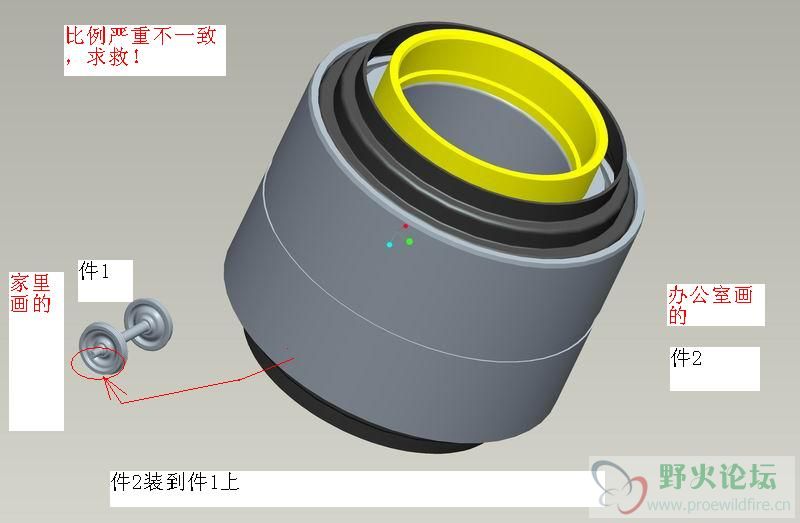

同样的野火4,装在不同的两台机子上面,一台是办公室的,一台是家里装的,但是这两台机子画出来的配件在装配时却发现比例严重不搭配,这是什么原因?——付上图片

你设置的单位是一致的吗?

这很有可能是你画图时选的单位不对
1英寸 = 25.4 毫米
因此,你的件2用的单位是英寸,放大了25.4倍
解决方法
方法1、重画件2,并在画前选好单位
方法2、对件2进行缩小,编辑——》缩放模型——》比例:1/25.4
由于英制单位与公制单位之前的转换是不准的(因为1英寸 = 25.4 ……毫米,4后面还有),所以建议用方法1

单位问题吧  差距太夸张了

单位的原因,2楼说得很清楚了.
建议CONFIG统一设置好,如果不要求英制的话

应该是单位的事,不过你有没有把这文件用动画或机构的模块打开过,
那样也容易出现这现象

大家都说了,是单位的问题!!

一个是英制单位,一个是标准单位
