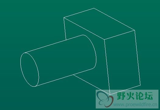

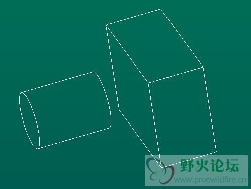

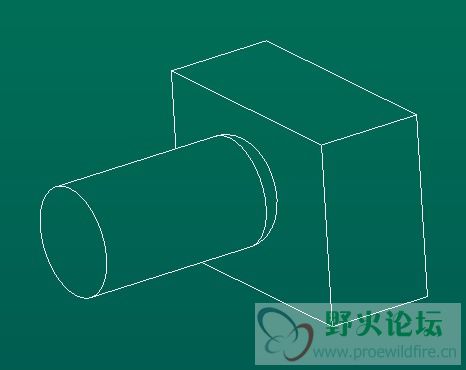

用曲面替换特征,有的时候很方便得到我们想要的形状,但是我突然发现系统不会自动叠加,出现交错详细,请看图
用面替换使得两个特征相交
结构相交处倒圆角为内倒角,实际上就是两个没有相交的

这个问题,我也有同感,特别是针对我们公司的:实用圆柱向圆球上替换,
为替换而准备的复制曲面,往往会在其他实体被切割之后露出实体表面,只能重新修剪。
所以现在都是用拉伸至点、线、面,不敢轻易用替换而来。
