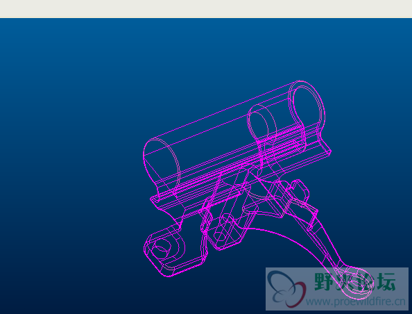

发表于 2010-3-29 22:53 | 显示全部楼层 |阅读模式
我用3.0的打开后,颜色都一样的找不着破面,也不能实体化啊

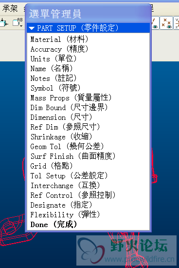

发表于 2010-3-30 11:03 | 显示全部楼层
建议更改零件的精度,即可见到破面
建议更改零件的精度,即可见到破面
 楼主| 发表于 2010-3-30 21:09 | 显示全部楼层
是在这里该吗,该成多少就可以看见了啊,谢谢

发表于 2010-3-31 19:44 | 显示全部楼层
一般的绝对精对改到0.01就好了,再小,后续加工会很费事

发表于 2010-3-31 19:47 | 显示全部楼层
不能实体化下面怎么提示的?

发表于 2010-3-31 21:15 | 显示全部楼层
原帖由 sam@1986 于 2010-3-29 22:53 发表
可不可以传上来看看啊!
