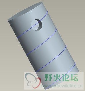

发表于 2010-3-29 20:58 | 显示全部楼层 |阅读模式
如题。
prt.rar

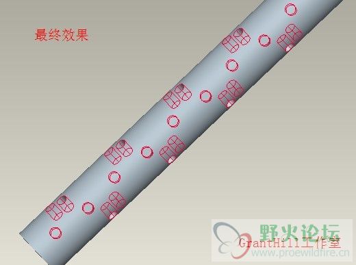

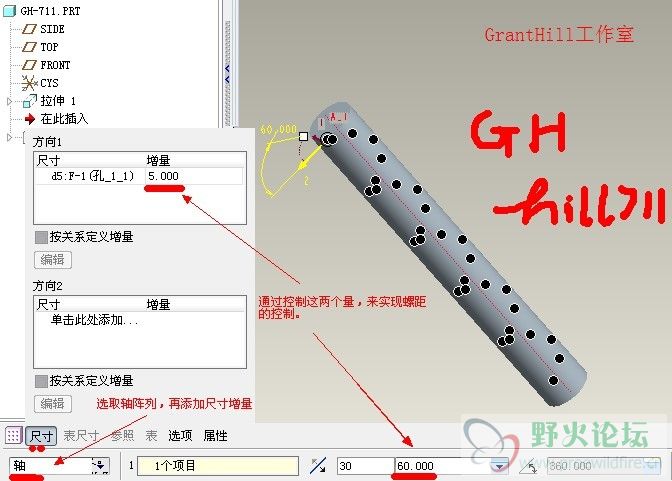

发表于 2010-3-30 09:28 | 显示全部楼层
回复 楼主 124968680 的帖子
可参照旋转楼梯的方法
搜索楼梯,论坛内的例子很多
模型来喽
Prt档: gh-711.prt.rar (59.01 KB, 下载次数: 102)
[ 本帖最后由 hill711 于 2010-3-30 15:33 编辑 ]

发表于 2010-3-30 15:36 | 显示全部楼层
回复 6# zhyderek 的帖子
可以下载Prt档了,达到的效果是一样的

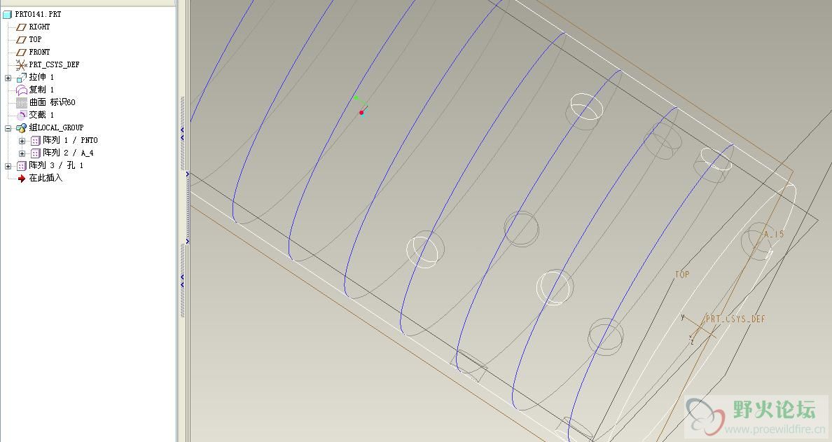

发表于 2010-3-30 16:03 | 显示全部楼层
回复 楼主 124968680 的帖子
如果你想依照这个螺旋线来阵列的话,那么首先你要在螺旋线上做出相应的点阵列,再依据点阵列参照阵列得到孔阵列。

发表于 2010-3-30 20:48 | 显示全部楼层
原帖由 aiyyoo 于 2010-3-30 16:03 发表
62828
嗯嗯 ,要的就是这种在曲线上的阵列,可是点怎么才能在曲线上阵列呀,弄了半天在阵列处选择曲线的都点不了哇~~
142
195
 楼主| 发表于 2010-3-30 22:30 | 显示全部楼层
回复 5# hill711 的帖子
感觉你的思路还是对的。可惜没有在给定的螺旋线上。
剩下的就是调增量了。
