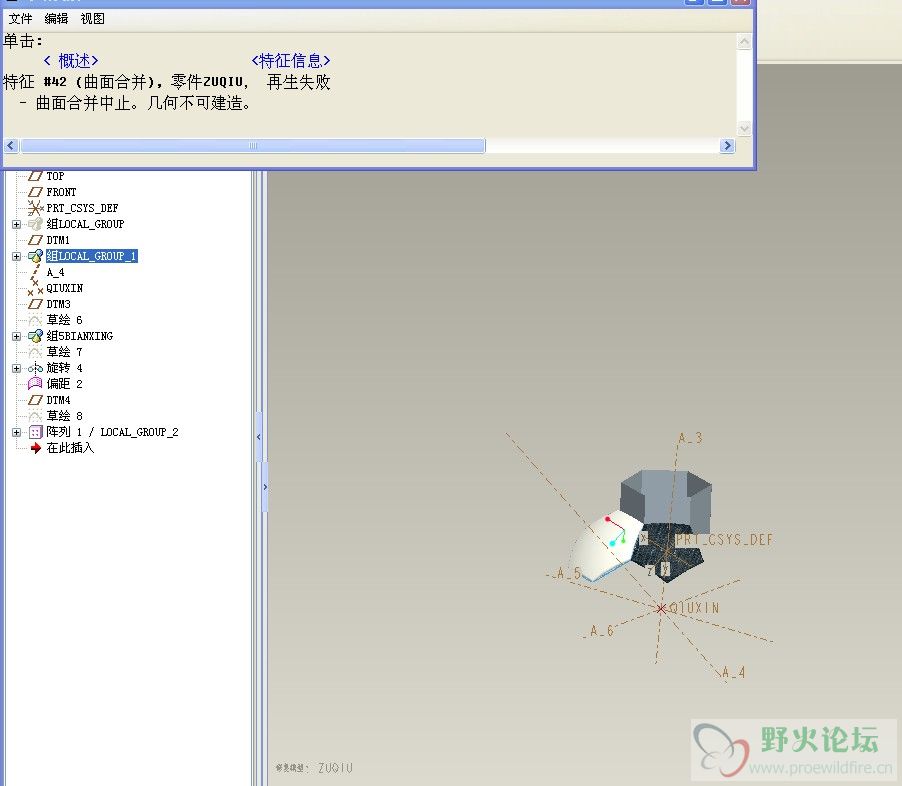

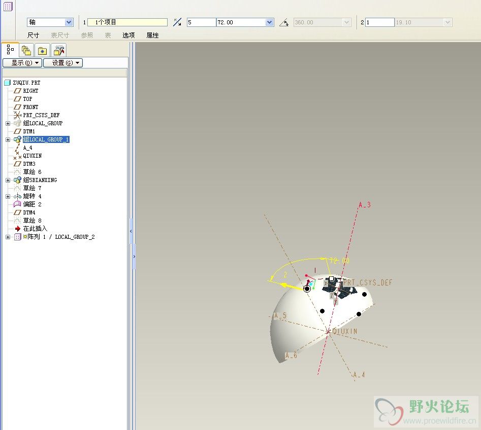

如图。。和教程上学画足球。本人新手。。五边形和六边形都已画好。。现在就是要阵列了。。然后把六边形(拉伸合并倒圆角  建组)以五边形中心的A_3轴阵列。。。出现了 图中错误的情况。。。弄了好久。。还是无法成功。。现求各位大大帮看下。。。到底啥原因。。。郁闷了好久。。。先谢谢各位大大了

 楼主| 发表于 2010-3-29 19:12 | 显示全部楼层
晕啊。。。就没人知道到底是哪的原因啊。。

发表于 2010-3-29 20:21 | 显示全部楼层
先把六边形的面组复制,再用选择性粘贴,用旋转命令,转72度后再阵列,你试试看,

发表于 2010-5-5 22:10 | 显示全部楼层
你组里面还是合并的面吗?阵列前先实体化。

发表于 2010-5-23 10:18 | 显示全部楼层
亲们  我也是遇到这问题了  旋转之后  六边形就有地方发生重叠了    好生郁闷啊   请高手指教
