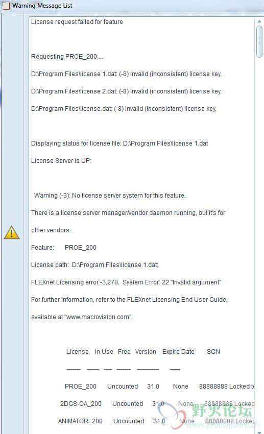

Windows 7 x86旗舰版安装后运行 proe 5.0 M020现下面的画面,请高手指教... Pro.JPG E:\Pictures\Pro.JPG

发表于 2010-3-28 22:12 | 显示全部楼层
你的这个是许可证错误,把你的许可证里的id替换成你的网卡id
发表于 2010-3-28 22:18 | 显示全部楼层
运行常见错误 License request failed for feature PROE_DDiTy: -8 或 :-9  解决方法
http://www.proewildfire.cn/thread-199-1-1.html
 楼主| 发表于 2010-3-29 10:53 | 显示全部楼层
我改成了自己的网卡地址,可是不行啊...难道是因为IPV6网络的缘故?
 楼主| 发表于 2010-3-29 10:59 | 显示全部楼层
回复 2# qdzdxm 的帖子
回复 3# 野火 的帖子
按照你说的我看了看,还是解决不了问题,请指教..急死啦.
 楼主| 发表于 2010-3-29 11:14 | 显示全部楼层
回复 3# 野火 的帖子
谢谢你,找到问题缘故了....是我自己在运行破解的时候没有进行到Finish这一步就结束了.
回复 2# qdzdxm 的帖子
