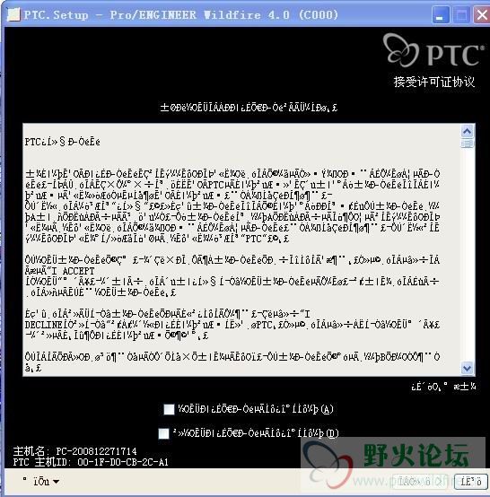

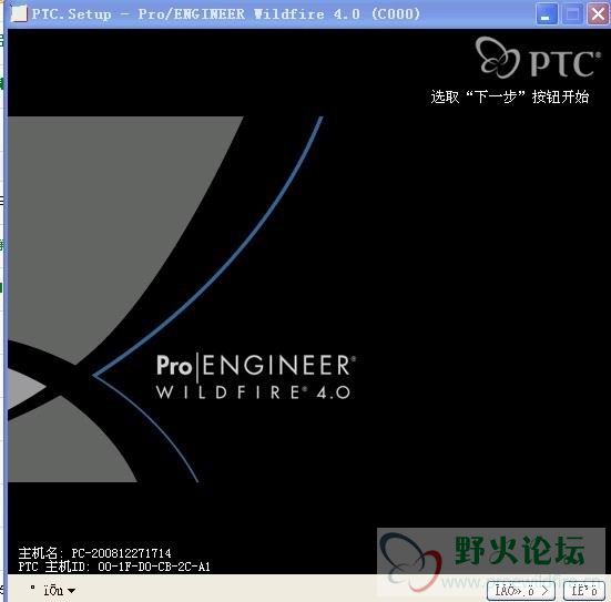

我是刚来这个论坛的新手,今天刚把PROE4.0的版本下载下来,第一个问题就是他上来的文字就看不明白 ,请高手指点。上图
 楼主| 发表于 2010-3-28 17:02 | 显示全部楼层
不知道为什么,一进安装文件里面都是这种文字,也不知道是哪国的。。

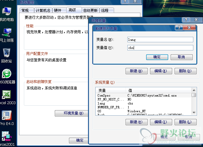

设置环境变量 lang=chs

回复 6# 85748436 的帖子
右击“我的电脑”——属性——高级——环境变量——新建——变量名“lang”——变量值“chs”。

发表于 2010-3-28 19:13 | 显示全部楼层
1我的电脑 右键 2 点属性  3 点高级 4 变量环境 5 新建lang=chs 试试看吧
