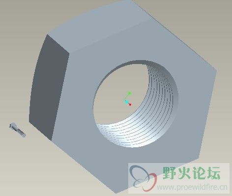

[求助] proe4.0里面装配螺钉螺母时为什么两个尺寸隔了好多倍?

请问具体是什么公、英制和比例呢?我在单位里面进行了转换我都设置成一样的但是还是尺寸螺母比螺钉大很多的

 楼主| 发表于 2010-3-28 12:04 | 显示全部楼层
不管我怎么设置单位都是这个样子,求解决方法
不管我怎么设置单位都是这个样子,附图
 楼主| 发表于 2010-3-28 12:59 | 显示全部楼层
我设置的单位都是相同的还是这个样子的,受不了

发表于 2010-3-28 13:24 | 显示全部楼层
如果单位统一,那就是你模型的尺寸有错误
如果尺寸没错误,那就是你单位有问题,一个是英制,一个是公制了,按2楼说的转换单位

发表于 2010-3-28 20:50 | 显示全部楼层
这个问题应该就在单位转换后模型比例还是老样子.直截放大25.4倍不就OK了
