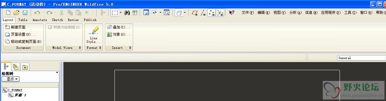

各位高手大家好,现在开始学proe5.0,的才发觉和2.0,3.0,4.0也点区别。其他的根据教程还可以找到地方,但是创建格式的时候想应用CAD的绘图格式但是在格式状态下找不到插入--共享数据--来自文件的选项。找遍了,也没发现。谢谢大家帮忙。

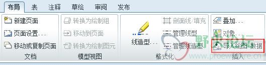

用导入绘图,如图

注意保存为较低版本      此方法实用较简单的cad图的导入

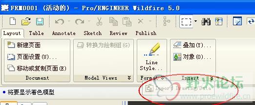

呵呵,谢谢您。我是要在创建格式的状态下,您说的那项我的显示为不被选取状态。我试着用打开CAD文件,在提示下选取“格式”,居然能行。谢谢你们的帮助。
