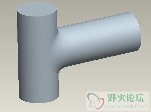

就是横竖把的链接部件
我用两个柱面交接,然后倒圆角,倒出来的面质量很差,而且也是不图中的形状
求高人做一个,尺寸自行设定,样子像就行
求传PRT

是 这样的么?

原帖由 zzymo 于 2010-3-27 20:31 发表
是 这样的么?
这个倒角的曲面质量会很差
而且样子也不太对哦

这个是我做的,感觉有点像。说明,我没有使用任何倒圆角。

要不你还是用倒园角,多加几个点试试,我也是新手,随便说说哈

切了在补

如果能够知道完整的轮廓的话就比较好做
一般可以这样 来连接处先设置一个平面 你的图好象是上下两个轮廓的 可能要两个面 面与主平面成一定夹角
然后在平面上画出一个圆 你的可能是半圆 或者是圆弧  然后投影到单车支架上
你的好象两侧都要投影 所以如果要效果完美的话 可能要四个平面 四个投影
然后做基准点 基准点就是投影与中性平面的交点  然后用曲线或者造型工具做出曲线
曲线的起点和终点分别与相应的平面相切 然后在利用上下支架的投影为第一方向 相切曲线为第二方向做面 并且边界设置与各自面相切 然后就是合并了。
