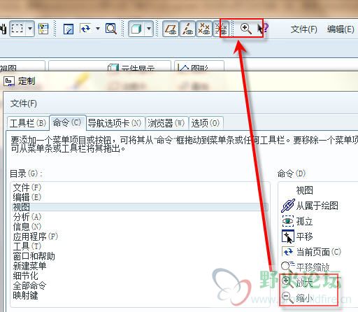

最后一个图标有的,但放大缩小怎么也添不进,怎么解决?

发表于 2010-3-30 20:38 | 显示全部楼层
拖上去就行了

 楼主| 发表于 2010-3-31 07:34 | 显示全部楼层

发表于 2010-3-31 07:36 | 显示全部楼层
config.win 要保存到启动目录下

 楼主| 发表于 2010-3-31 07:46 | 显示全部楼层
是保存在启动目录下的,而且把那2个图标拖上去,直接按保存那2个图标就又没了。

楼主的说的问题真是奇怪,还没遇到过。
试试拖上去后保存,不要点了,关闭proe再打开看看那

 楼主| 发表于 2010-3-31 15:41 | 显示全部楼层
你们的都行吗?我的拖上去之后只要一按保存,拖上去的2图标就没有了。我5。0的M010,M020,M030都不行。

 楼主| 发表于 2010-3-31 15:51 | 显示全部楼层
找到问题了,我是用的原来4。0的config.win,把这个config.win删了,什么都不加载,再进工程图就可以拖上去了,不知道是怎么回事。
