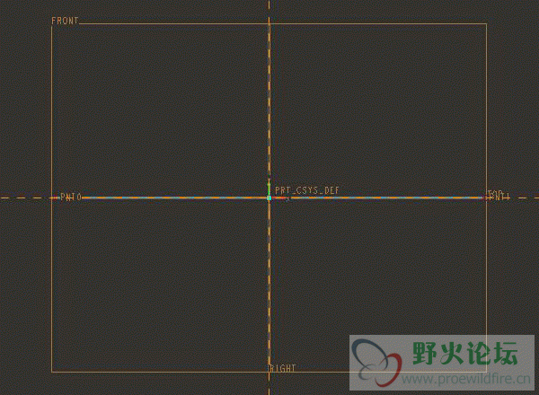

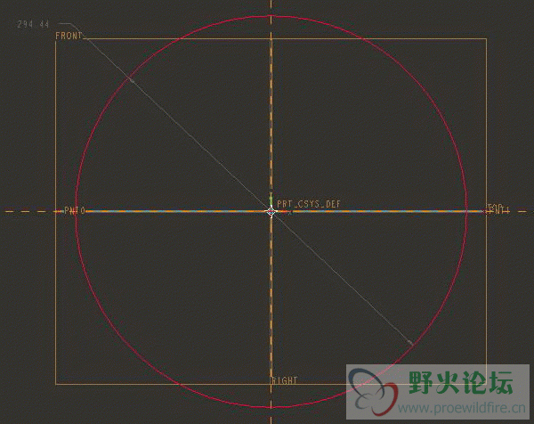

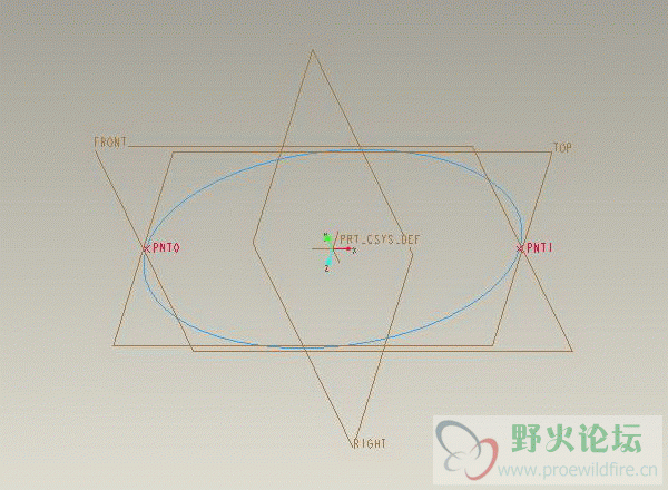

我先在TOP平面草绘了一个椭圆,并建立了两个基准点PNT0、PNT1,然后我转换至FRONT平面继续草绘,想草绘一个圆,这个圆是通过基准点PNT0、PNT1的,可这是我却选不中这两个点,请教大侠们怎么选中啊? 未命名.gif 未命名1.gif

发表于 2010-3-27 12:23 | 显示全部楼层
按右键或者转到3D方向点选。。。
 楼主| 发表于 2010-3-27 13:39 | 显示全部楼层
回复 2# o心灵o 的帖子
还是不太懂,弄不好,能否上副图,谢谢了!

发表于 2010-3-27 16:04 | 显示全部楼层
如二楼上所说的,你进入草绘界面后,按着中键,旋转视图到合适的位置(或Ctrl+D)转成3D视角,在去选那两个点。
然后再转到草绘视图,就可以捕捉到那两个点。
还有,如果你的椭圆上的P1,P2是与你的FRONT相交得来的,那么你选椭圆作为基准,也是应该可以画。
尽可一试。

 楼主| 发表于 2010-3-27 16:42 | 显示全部楼层
回复 4# 290428303 的帖子
恩,这两个点就是椭圆与FRONT平面的交点,但我按住中键到3D视图,却无法选择那两个点,小弟不才,请大侠不吝赐教!

发表于 2010-3-27 22:07 | 显示全部楼层
呵呵!先点“草绘”——“参照”,再画呀!

 楼主| 发表于 2010-3-29 16:45 | 显示全部楼层
回复 8# bhailin 的帖子
搞定,很感谢!
