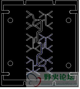

我现在做橡胶模具,做的是一出十八的,三排,每排六个,紧急救助我的分流道该怎么做啊,什么形状的合适啊,怎么排列啊……!!!

我做出来啦,大家看看,多提宝贵意见,谢谢!!!

昨天下午找领导指点了一下,我有把流道稍微改了一下,贴出来,还请多提宝贵意见,谢谢!!!

你的是平板模压模具吗?
太复杂了的流到!

兄弟 做热流道嘛 节约塑料 看起来又高端
