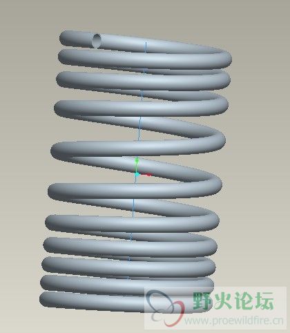

这是一个薄板的弹簧,请问高手们,这个弹簧的收尾怎么收啊?
貌似文件传布上来,超出了

 楼主| 发表于 2010-3-26 21:17 | 显示全部楼层
回复 2# daivone 的帖子
么啊,我想让它有个尖点

发表于 2010-3-26 21:19 | 显示全部楼层
原帖由 xiaodong 于 2010-3-26 21:17 发表
么啊,我想让它有个尖点
什么尖点啊~~弹簧的开头和结尾处?

 楼主| 发表于 2010-3-26 21:25 | 显示全部楼层
回复 5# zzymo 的帖子
就是像这个弹簧的收尾~~!

发表于 2010-3-26 21:39 | 显示全部楼层
原帖由 xiaodong 于 2010-3-26 21:25 发表
就是像这个弹簧的收尾~~!
不知道怎么画   希望有高手来讲解下

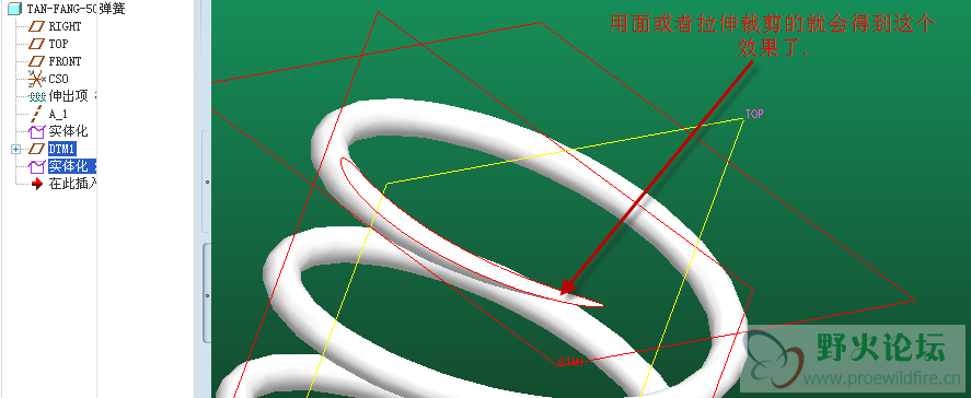

发表于 2010-3-26 21:44 | 显示全部楼层
就是像这个弹簧的收尾~~!
这个是不是用个面去拉伸切掉材料的结果?

发表于 2010-3-26 21:52 | 显示全部楼层

发表于 2010-3-26 22:03 | 显示全部楼层
原帖由 kelly_mm 于 2010-3-26 21:52 发表
62431
切除的我也知道啊~就是有没有能直接出来的
