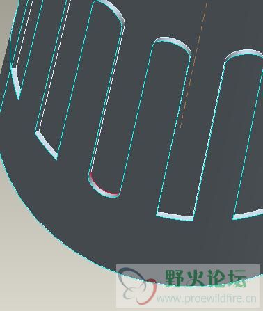

通过偏移创建一条楞,然后阵列15个,再在两个楞之间创建完全倒圆角,现在也想阵列15个,可是不能阵列,高手指教?

用参考阵列做

 楼主| 发表于 2010-3-28 19:19 | 显示全部楼层
参照阵列做不了吧,圆角是不允许阵列的,有说要创建成组,在阵列,可创建成组也阵列不了

[quote]原帖由 yangfyang 于 2010-4-17 15:08 发表
你倒圆角时,用上面那个阵列的起始特征,就能参照阵列了 [/quote
