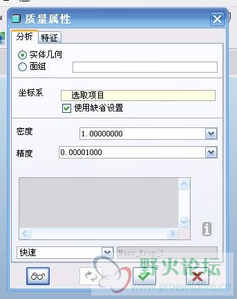

各位大侠,我是做橡胶模具设计的新手,用的软件是proe4.0,今天领导让我把做出来的模具称重以下,可我不会恳请列位指点,万分感谢!!!

设置好密度和单位,点一下质量属性就出来了。

发表于 2010-3-26 19:29 | 显示全部楼层
分析--模型--质量属性
在如图中设好密度,点眼镜预览
要保证密度单位和PRT的单位u一致哦

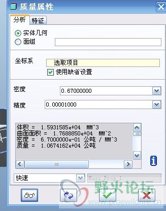

十分感谢各位的大力指教,可是出来结果啦  我还是看不懂啊,盼不吝赐教,谢谢!!!

发表于 2010-3-27 17:50 | 显示全部楼层
我是结合实际猜
如图
样件实重是120克,那么图中的就是106.7
说实话,后面的单位换算挺麻烦的
只要你的单位都是 MM ,你就能大概这么猜,做成成品也就是那个质量了, 一般 相差不过5克
