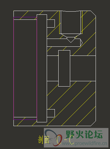

工程图上的粉红色线
请问怎么在工程图上去掉这个粉红色的线啊,零件我已经上传了,是pro/e 4.0 M070画的。
说明,这个线是修饰螺纹来的,但是默认显示成粉红色了,工程图上也一样
感谢wyt83923,已经,行了,层我不是很懂,不知道你有这方面的书籍可以介绍没有?

发表于 2010-3-26 14:14 | 显示全部楼层
你先看看这个线是怎么产生的,就能找出方法了

发表于 2010-3-26 15:17 | 显示全部楼层
既然是修饰螺纹的线,如果你不想要,直接在建模下把修饰螺纹删了就行了,不要修饰的

发表于 2010-3-26 16:12 | 显示全部楼层
右键--边显示,
选中视图,去掉就行了

 楼主| 发表于 2010-3-26 18:41 | 显示全部楼层
原帖由 zhangfeng412 于 2010-3-26 16:12 发表
右键--边显示,
选中视图,去掉就行了
不行,去不掉!

发表于 2010-3-26 19:33 | 显示全部楼层
面组隐藏线隐除

发表于 2010-3-27 10:18 | 显示全部楼层
到图层里,隐藏所有曲面即可。

发表于 2010-3-27 14:47 | 显示全部楼层
将修饰特征除掉不就可以了吗
