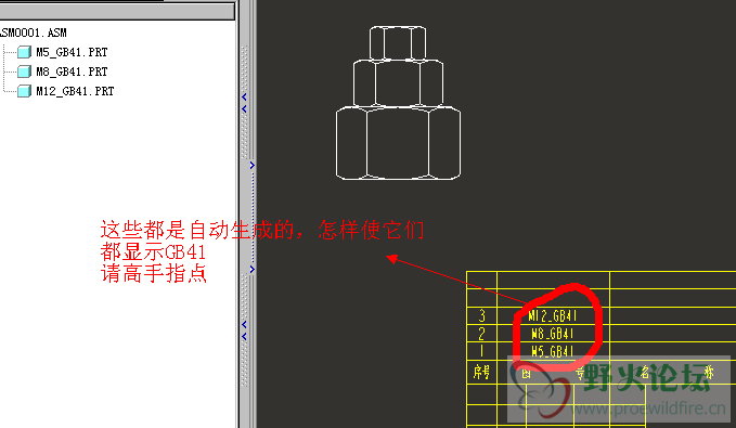

图中问题如何解决

相同国标的做族表试试

增加一个参数,全部设置成GB41,然后调用

我的图号引用的是&asm.mbr.name,名称是自定义的.请问野火增加什么参数?

你在part中自己定义一个参数名称,比如CNAME,给它一个值GB41,然后在工程图中引用这个参数就行了
