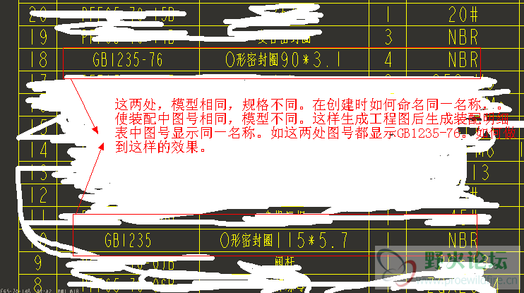

见图中问题上,如何解决?

首先你的另外一个模型的一个参数和上面的那个完全不一样
如果你想做到你说的那样
最好做成组表格式的文件

同意楼上。
个人觉得,既然是不同规格,最好分开表示。
