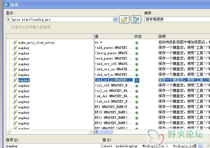

本人初学PROE,在论坛泡了一段时间,学到不少,在此感谢各位。
但是在浏览了不少关于CONFIG的贴子后,还是发现自己的快捷键不能用,求大侠给点建议。
问题:工具→选项 {C91BB00D-36A4-4BDE-93FF-65489FE22809}.JPG 显示已启用

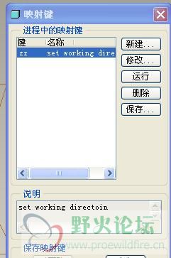

结果快捷键不能用, 请问怎么解决?

删除现在的快捷键,再重新录制一次就行了,如果可以使用后,记得保存在CONFIG.pro文件中,以免下次没了

谢谢楼上的斑竹指导,我的CONFIG文件就是在论坛上下的,要一个个去录有点麻烦。
而且我自己也试着去录制了一次,都不知道保存到哪去了,再打开就没有了。。。
227

你也可以直接打开proe然后点击工具——选项——打开你所下载的config

楼上的这位帅哥,我要是没有打开会有第一个图么?
谢谢回贴,不过问题依然没有解决。。
