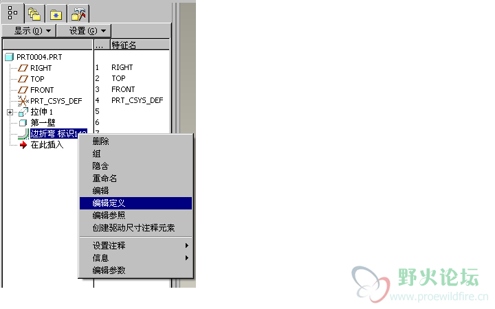

插入边折弯的时候
系统缺省的折弯半径是
内径=T
外径=2*T
那么 为满足设计要求
需要定制折弯半径时
该怎样操作呢
打开文件
在导航区选项列表中单击[模型树]按钮,打开模型树
选中[边折弯标识]
单击右键
单击[编辑定义]
系统出现[边折弯]对话框
双击[边折弯]
系统出现[折弯要件]和[工件选取]对话框
勾选[工件#1]
选[完成]

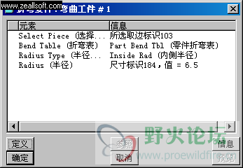

系统出现[弯曲工件#1]对话框
双击[半径]
系统出现[选取半径]对话框
单击[输入值]
系统要求[输入折弯率]
这里 系统接受的是半径值
输入6.5
回车
[弯曲工件#1]对话框中可以看到半径值=6.5
单击[确定]
系统返回[折弯要件]对话框
单击[完成集合]
系统返回[边折弯]对话框
选[确定]
操作完成
测量折弯处内径
得到结果 直径=13
