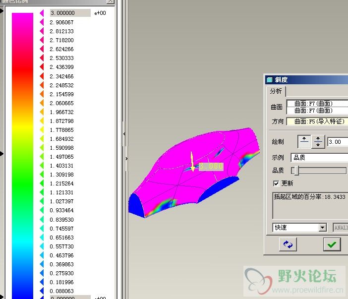

请教一下这个东西能不能出模,如果能出模的,有空的最好帮我做个图,发个PRT上来,谢谢大家了![local]4[/local][local]5[/local]

最好搞igs  其实自己看下 分析   几何   拔模检测  然后方向 角度选好了 要看的面点下就知道了
粉色部分为可以出来的  蓝色为倒脱模或没有脱模斜度的 但我的拔模角度设为3度 角度主要看深度了

谢谢你,但是我的不是倒扣的问题,我主要想问下里面出四个斜顶能不能顶出来

还有四个扣位,能不能这样出模,这是一个手电筒的灯头,
各位还有什么其他的好办法呢?
