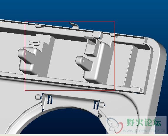

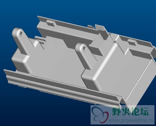

我复制一个特征是个曲面集    但是却不能实体化    提示说特征中止     为什么啊           复制特征时应注意些什么呢

我用的是外部复制几何命令      希望高手出现

大家好         我的问题已经解决了      现在说一下我的心得
我用的外部复制几何命令      复制一个面   来替换我图中的红色方框区域        两个prt剪切区域一样       我一个面一个面选择      最后实体化  。成功了。         可是这样的缺点是太慢          还容易漏面           我先转成igs    然后导入      这样就能一下将整个目的曲面选择       可是这样却实体化不了       不知为什么            我的模型都是实体    希望高人能推荐一些更好的方法
