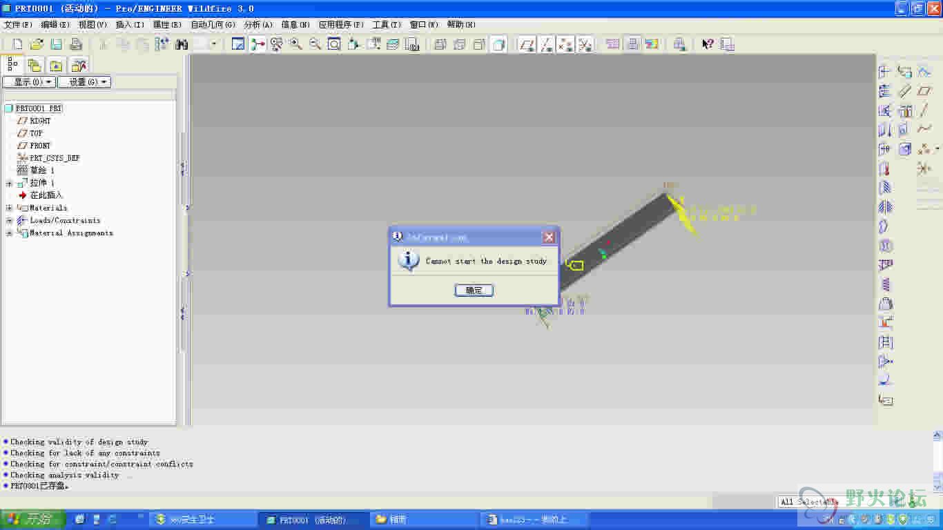

上个周末刚买的新电脑 配置挺好,可是装上proe3.0和mechnica以后,画图没问题,转到mechanica也没有问题  可是做分析研究时,老是出错,我把屏幕拷贝下来了,请各位大侠帮忙诊断一下,我先后安装了两次,都这样,第一次 这样我以为是安装有问题,可是按照本论坛的视频教程装完了,再做还是这样,先谢谢各位大侠了,给小弟指导一下,是我装proe装的不好,还是造型有问题,设置有问题

补充一下
提示是 can't start the design study
左下角是  checking   analysis validity

回复 2# forland 的帖子
        请检查mechanica的正确安装,以及mechanica的完全解密
        界面提示:
        不能启动分析研究,
        检查分析算法的有效性。

可悲呀
我完全 按照本论坛的 视频安装教程  又重新安装了一下,可以 做到 分析研究那儿,还是老样子  cannot start design study  那位高手还有招啊,太郁闷了

哈哈
问题终于解决了,我发现了一个问题通过本论坛介绍的地址 下载的proe 3.0M120安装光驱文件  PTC.PRO.ENGINEER.WILDFIRE.v3.0.M120.WIN32.iso  然后 按照坛长的视频安装教程 安装,安装一切顺利,可做应力分析的时候   总会出现  cannot start the design study  这个问题   ,为什么公司的可以呢,原来公司的安装iso文件 是 同事不知从那儿弄来的,我今天把它拷回家,再按照  坛长的视频教程安装上去,做起应力分析来就很顺利,不出问题了   我比较了一下,两个iso文件 大小一模一样都是1735297kb   可是一个装上 好用,另一个装上去不好用,现把解决方法写出来望大家引以为戒

哈哈
这几天来,我想前想后,安装没问题呀,分析研究的设置也没问题,可为什么总是失败呢,原来 是安装文件的问题啊
