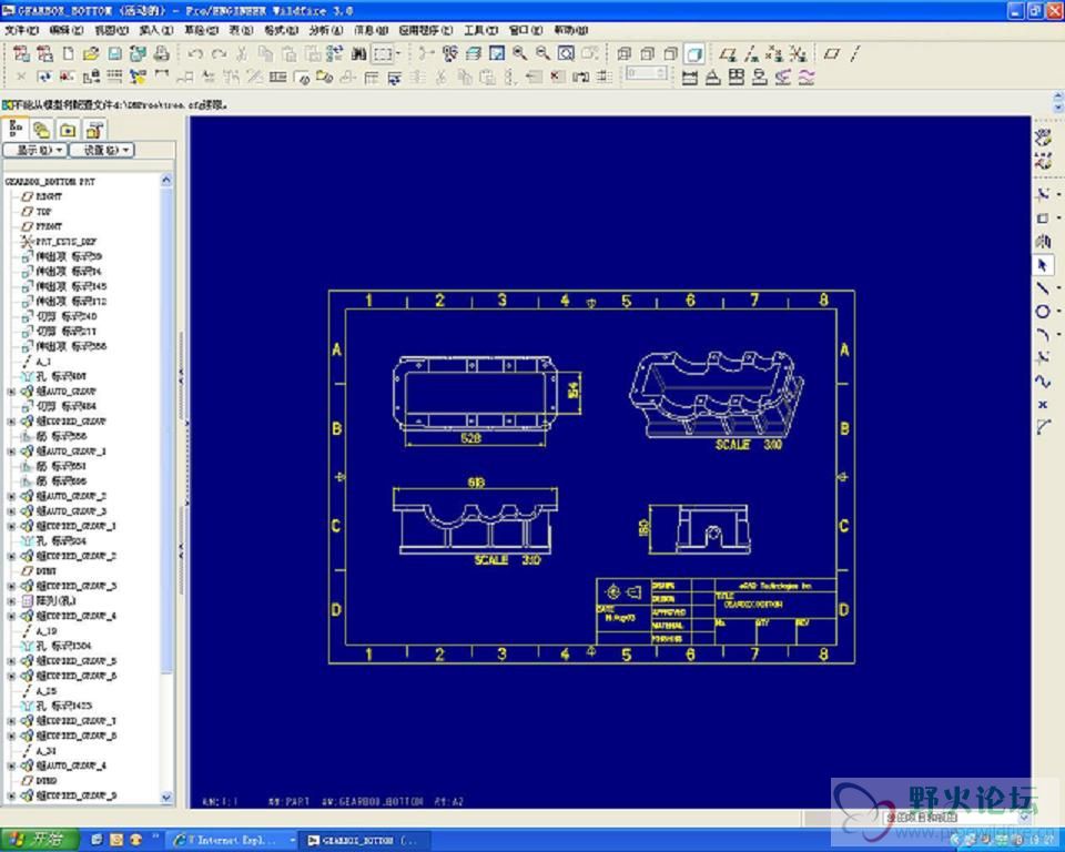

 楼主| 发表于 2010-3-25 19:26 | 显示全部楼层

 楼主| 发表于 2010-3-27 19:23 | 显示全部楼层
更换图框已解决:页面设置——>图框大小处——>浏览(最后一项)——>选择图框
