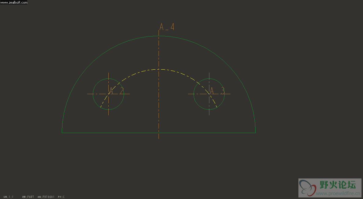

请问工程图中圆弧中心线如何画?

期待高手来解决~~我也试着画了下    弄不出啊~~很少用工程图

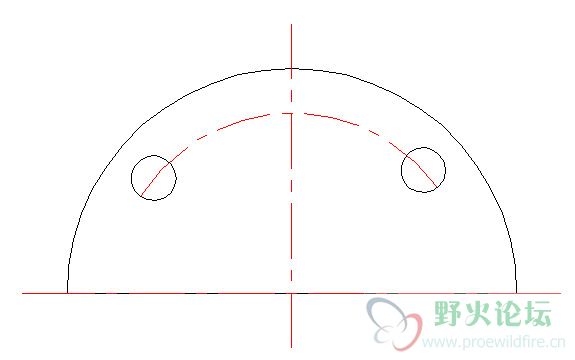

发表于 2010-3-25 11:02 | 显示全部楼层
可以构建一条线后,再选择线型,更改线型为中心线来做,  看一看,这是不是你要的效果?

发表于 2010-3-25 11:13 | 显示全部楼层
直接在工程图中作构造线
构造线不会随比例变化而调整位置
最好是在模型里作轴
在工程图中显示

 楼主| 发表于 2010-3-25 20:44 | 显示全部楼层
不是我所要的,我是指圆弧中心线

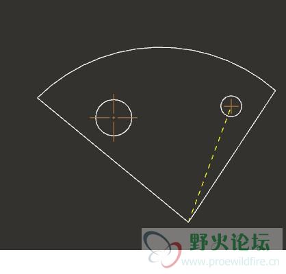

发表于 2010-3-26 09:48 | 显示全部楼层
楼主看看这个是不是你想要的

发表于 2010-3-26 09:50 | 显示全部楼层
3D造型时用轴阵列。工程图上用显示尺寸,不要手动标注。
