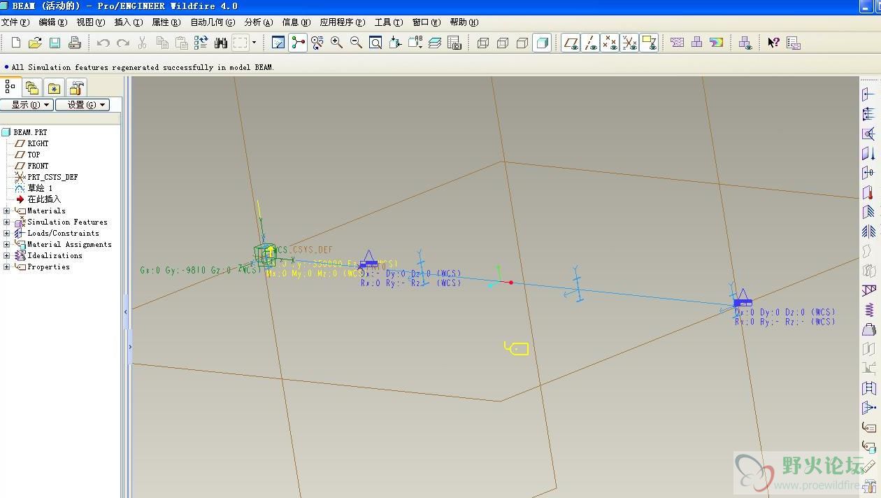

附件中是两个梁,截面形状,受力,约束都相同,但是截面的位置不同,应力很相近,而变形量差距很大.
用PROE4.0MECHANIC直接打开可以看到
为什么会出现这种结果?按照传统思想,截面相同,质心是确定的。怎么会因为截面位置不同而产生两种结果?
谢谢你的回答

 楼主| 发表于 2010-3-28 09:57 | 显示全部楼层
图片是这样的

 楼主| 发表于 2010-3-28 09:59 | 显示全部楼层
与上一图相比工字梁的中心在不同的线上

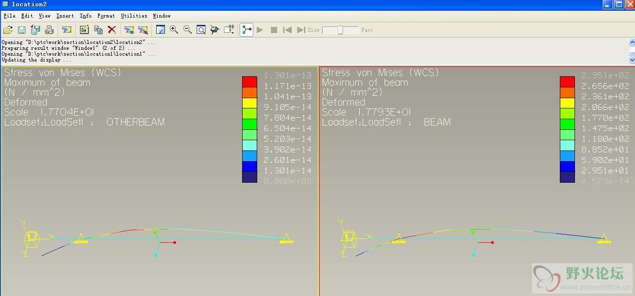

 楼主| 发表于 2010-3-28 10:00 | 显示全部楼层
工字梁的截面相同,受力及其约束也相同,但分析的结果却差距很大

发表于 2010-4-1 08:59 | 显示全部楼层
截面的位置不同,质心位置不同啊

 楼主| 发表于 2010-4-1 11:43 | 显示全部楼层
确定截面后,对于材质均匀,质心不就确定了吗,怎么还是手动确定质心。

发表于 2011-3-5 09:11 | 显示全部楼层
先回答如下:
剪心相对与梁形心主轴坐标系BCPCS的偏移量Shear Dy和Shear Dz。
另:截面虽然相同,你的实例相当于在不同方向上施加载荷,所以表现出来的刚性是不同的。
