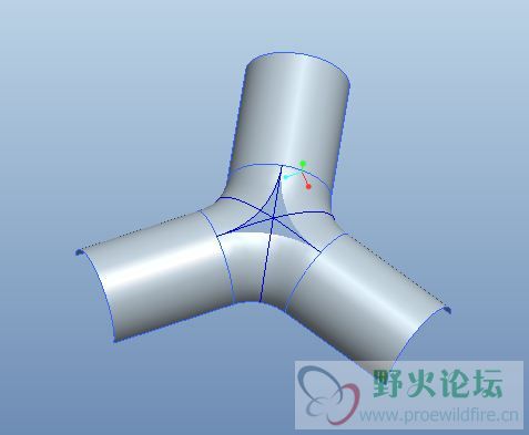

这样的三通管有什么好的方法将他补全
不家不要只说,能做的我都试了,最后总会出点问题,做了一天没有好结果,曲面分析都会有点问题,希望大家做一下

可以使用
1.编辑——填充
2.边界混合
3.参考二楼
勿以善小而不为,勿以恶小而为之。
等待验证会员
发表于 2010-3-24 16:22 | 显示全部楼层
再拉伸,去除材料,用边界混合

 楼主| 发表于 2010-3-25 07:39 | 显示全部楼层
回复 2# 凡笔 的帖子
以前这个做的曲面不够好

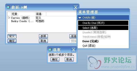

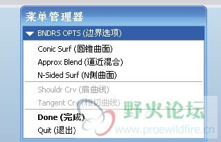

http://www.proewildfire.cn/forum ... mp;page=6#pid787838
用N侧曲面吧
插入---高级---圆锥曲面和N侧曲面片

发表于 2010-3-26 19:43 | 显示全部楼层
定义Bndru Conds     (相切条件)的时候,线条也要有相应的条件,不然做不好
在5.0中在  造型  里也有N侧曲面
