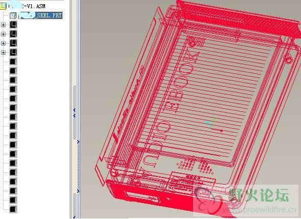

CAD导入PROE做出来的三维图怎么进行尺寸修改?

你是不是把CAD的平面图做成DXF文件进入PROE中啊,实话告诉你没啥方法好改,万一那里出错,修改些参照很麻烦,我以前老是这样做的,平面投影来的点弄成线基本是这种做法,想改尺寸,那你就别参照那些线条啊,郁闷,其他没有更好的方法,如果重新导入次,那你前面的基本多白做,除非改参照

楼主给的问题比较广义,别人很难给出你要的答案最好截图让大家看下.

转到proe时请不要直接选参照。用到的线要从新画一遍那样你以后就会很好做动作,否则头疼的不只是你自己,还有就是现况只是个建模的参照,不要用它,对你下一步的处理会很方便

个人觉的在PROE先画出大体形状后再从草绘里插入DWG或DXF文件画细节比较好省去参照问题
