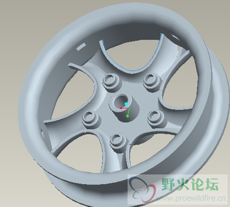

玩具车轮子,这样设计板盖上牢固吗
那个倒钩这样行吗

玩具车轮子还用分开?一体不是更结实.

钩子再加个斜度就更好了!

做成一体太浪费塑料了,这个玩具车是婴儿座在里面的,这类产品质量要保证,
请问大家倒钩做成那样模具好开吗?
