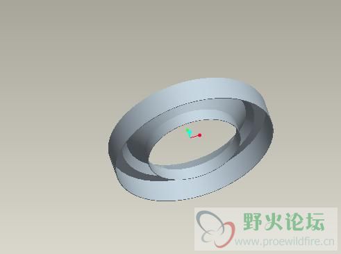

那位大哥帮我展开这个图啊!!!!

是不是剖面图啊

这个应该属于拉伸翻孔,用公式计算就可以了。PROE钣金展开不准。

这是是拉深做的

同意三楼的

赞成楼上的.

这属于拉伸,用体积相等的公式计算就对!钣金是没法展开的!
