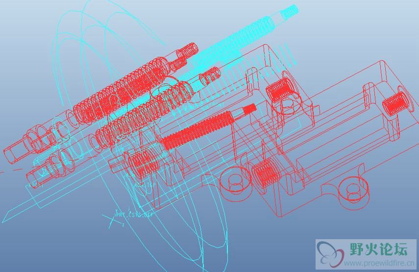

我在用proe5.0装配的时候,出现这样的结果,导致我无法选择,根本就完成不了装配,这个该怎么解决呀?
高手,给出出主意哈,在此谢过了,先

楼主能说清楚点吗?
看不出那个问题呀!!?

安装下显卡驱动试试看

显卡装过了,画零件的时候,也没啥问题的,就装配的时候不行

看不大清楚,好似已装配了几个零件,和正在装配的零件混在一起。建议将装配完成的零件,与装配无关系的,先隐含,需要时再恢复,窗口只保留与正在装配件有关系的零件

配置不跟不上线型显示要求吧!!!你在着色的情况下装配就不会这么卡了!
