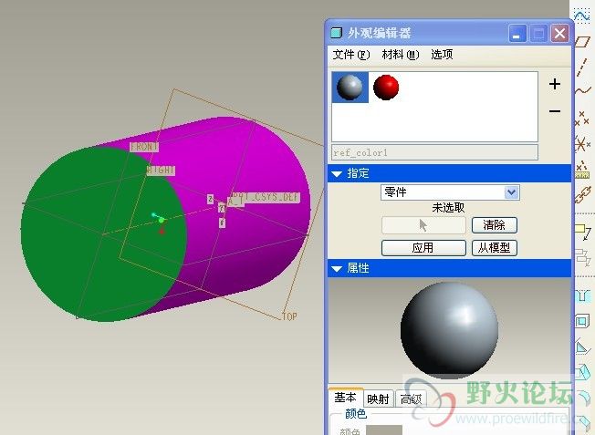

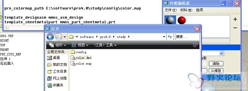

为什么我每次打开proe 后颜色文件没有自动加载?可以看我的图片,我的CONFIG里面已经加了一行了,可不是不行,每次都要按第三张图片中手动加载?
不好意思,发帖后发现加的那一行有问题,可我在config 文件夹下也放了color.map 和color.bmt文件的了

靠,原来是那个版大给的颜色文件不行,大家下我的OK。
我把文件夹放到一楼去,搞了我大半天
发表于 2010-3-24 21:36 | 显示全部楼层
文件路径在config中设置不对,还有你要检查一下你proe的起始文件目录对不对。
