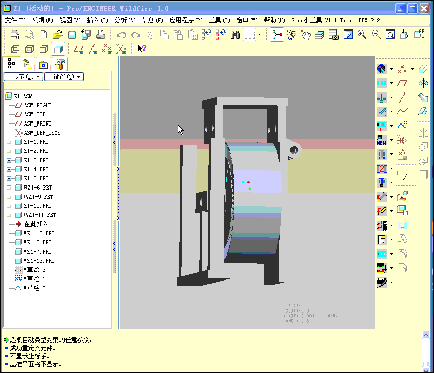

仿真的时候主体零件跟着动。如何设置可以让主体零件时固定不动的?

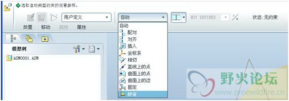

你可以将主体零件用刚体定义试试,一定要选取组建的坐标轴作为参照!!

主体零件缺省,刚性定义位置

装配时 把主体零件用缺省或者固定装配  最好用缺省

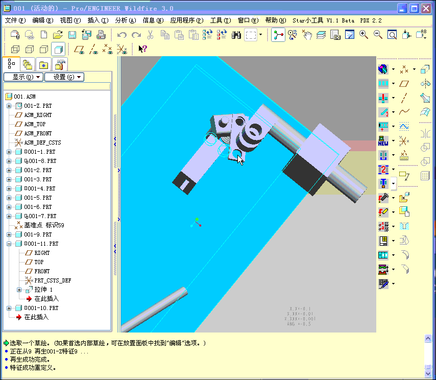

 楼主| 发表于 2010-4-2 16:47 | 显示全部楼层
不好用,还是动
发表于 2010-4-2 20:30 | 显示全部楼层
那你锁定主体试试
