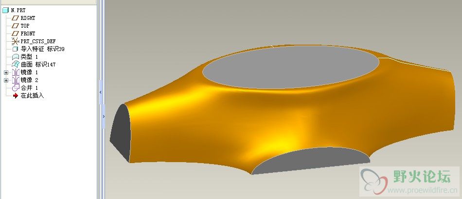

 楼主| 发表于 2010-3-25 09:31 | 显示全部楼层
回复 17# ysjtufhlfq 的帖子
很好啦
是怎么做的啊???
能出个教程或传个*prt文件吗???
我的邮箱是:honeyljt@163.com
谢谢先

发表于 2010-3-25 11:58 | 显示全部楼层
一个很简单的N侧曲面

发表于 2010-3-25 12:49 | 显示全部楼层
郁闷啊~~~
其实此图根本没有难度,就看你知不知道 proe  插入 高级里有个  圆锥面和N侧曲面片 这个工具
选好四分之一的边界  直接生成

 楼主| 发表于 2010-3-25 15:10 | 显示全部楼层
回复 24# 神还是个孩子 的帖子
谢谢,
以前只知道有圆锥曲面和N侧曲面这个功能,
但却不知道它的用法,
见识了
3Q啦
