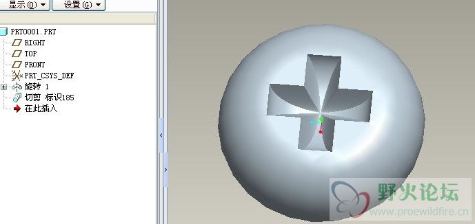

我觉得应该是在继承里面的实体--切剪材料--混合
是这样吗 可是我却弄不出来 各位有没有教程借我看看

发表于 2010-3-23 15:29 | 显示全部楼层
是用混合切除的

发表于 2010-3-23 16:17 | 显示全部楼层
平行混合吧

发表于 2010-3-24 21:24 | 显示全部楼层
利用实体混合剪切就可以做出来了。

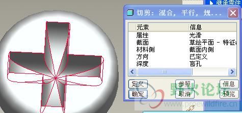

发表于 2010-3-26 10:54 | 显示全部楼层
混合切口平行光滑:要画三个剖面两个不同大小的十字剖面和一个点 然后确定你所需截面间的高度

发表于 2010-3-26 12:18 | 显示全部楼层
混合功能吧
