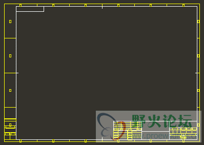

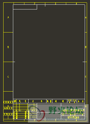

使用方法,下载本贴附件,解压后保存在一个目录内,在 config.pro 中加入(注意路径更换为你自己的路径)
pro_format_dir D:\Ptc\pro_stds\format
然后在新建绘图时选“格式为空”,“浏览”就看到格式文件了。
模板内容如下:
??A0_asm.frm.1        31.84 KB
??A0_prt.frm.1        30.53 KB
??A1_asm.frm.1        30.21 KB
??A1_prt.frm.1        28.90 KB
??A2_asm.frm.1        28.96 KB
??A2_prt.frm.1        27.64 KB
??A3_asm.frm.1        27.65 KB
??A3_prt.frm.1        26.36 KB
??A4_asm.frm.1        27.00 KB
来两个演示:一个是 A3零件图框,一个是A4装配图框,别的就不演示了。
