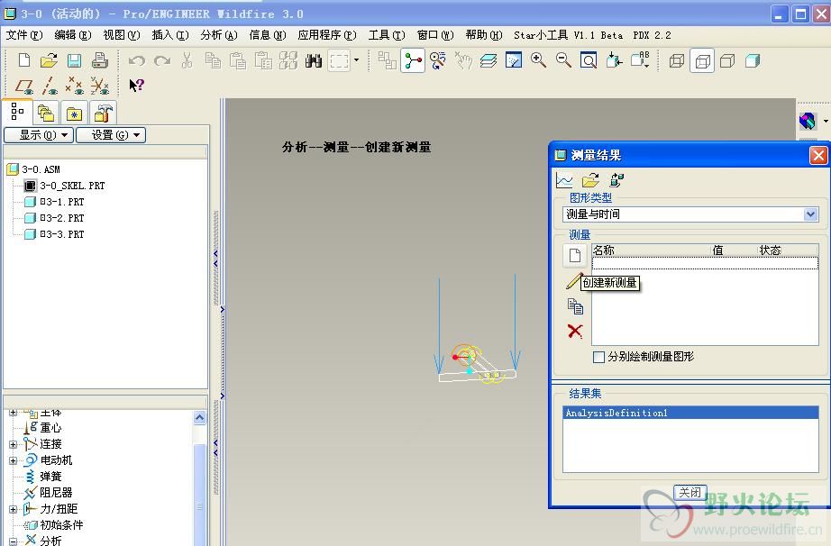

发表于 2010-3-23 10:38 | 显示全部楼层 |阅读模式

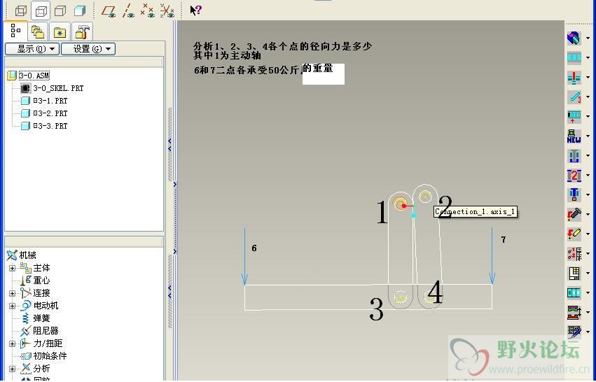

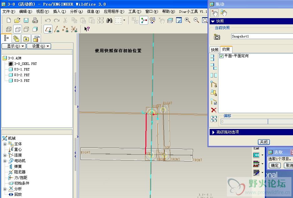

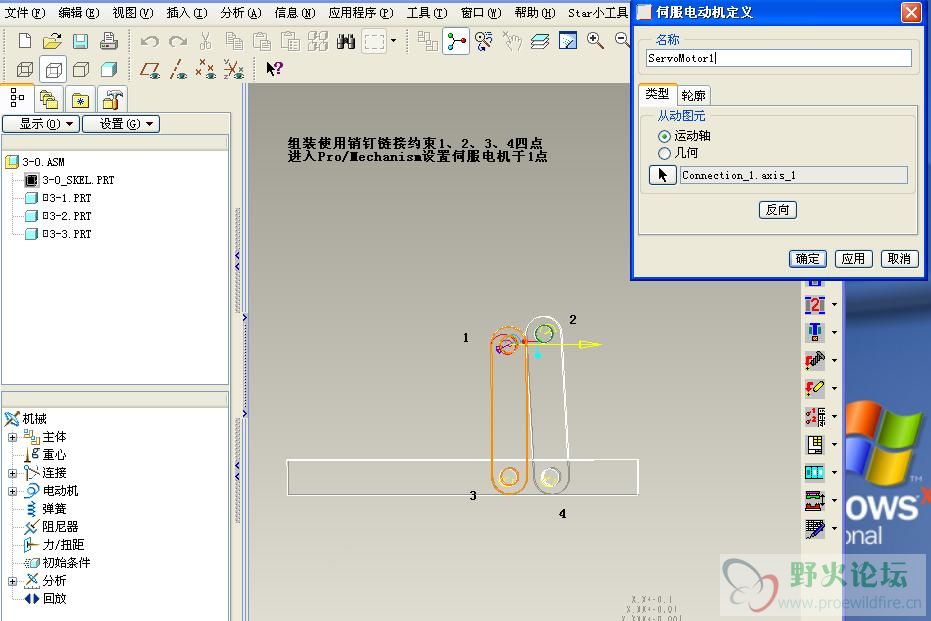

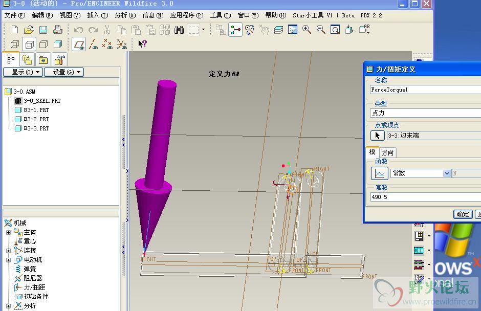

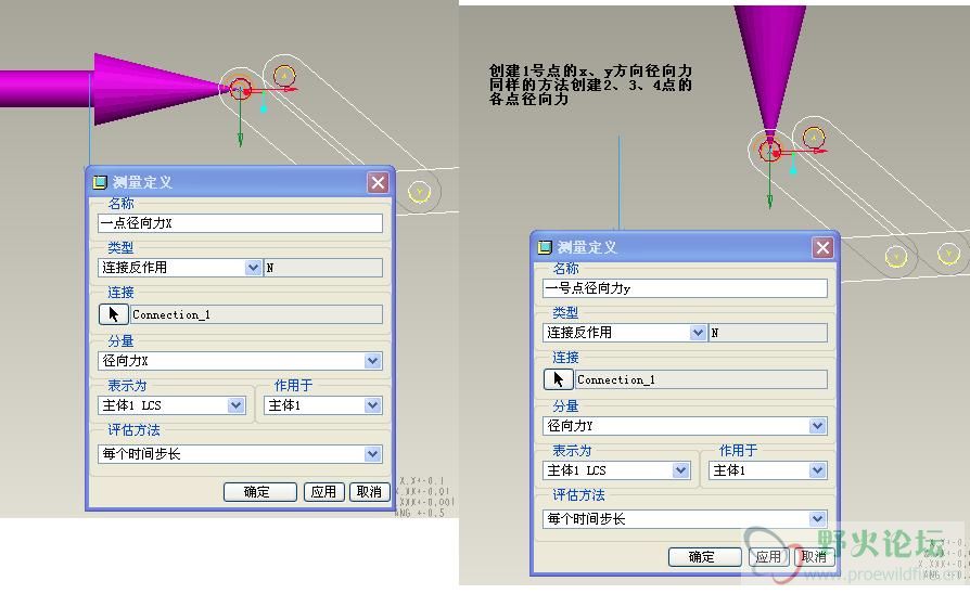

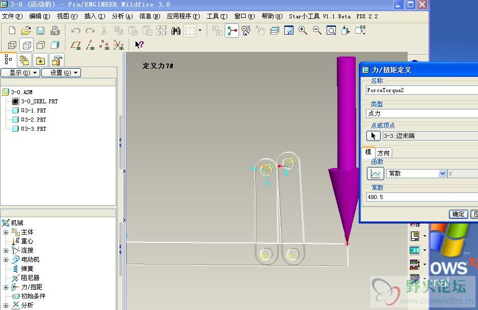

最近看到在论坛里有人问组装件如何分析,做了个图文教程给大家共享一下,有什么不足的地方大家指正
[ 本帖最后由 luer9582 于 2010-3-24 10:24 编辑 ]
参与人数 1威望 +3 金钱 +9 收起 理由
野火 + 3 + 9 原创内容
113
165
 楼主| 发表于 2010-3-23 10:45 | 显示全部楼层
字体有点小,不好意思,因为是简单的介绍,所以阻尼、弹簧、环境温度的影响都没有加上。
有点粗糙,希望对你与帮助
7.rar
91.45 KB, 下载次数: 16

 楼主| 发表于 2010-3-23 10:46 | 显示全部楼层
7号图片太大了,不允许上传,只能传个压缩的了

发表于 2010-3-28 11:17 | 显示全部楼层
帖子的内容很详细,很有借鉴价值。但这属于机构分析,受力分析方面的,你这里的并非“我一个一个的零件进行受力分析会做,但是装配在一起后怎么分析呀?”那里需要的,那里指的是Pro/Mechanica模块的结构分析,有教程拜托一下!

发表于 2010-5-28 18:42 | 显示全部楼层
楼上正解 这里最好是用Pro/Mechanica模块的结构分析
