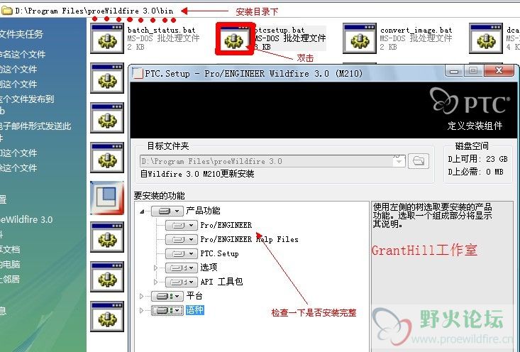

发表于 2010-3-23 11:04 | 显示全部楼层
建议
你可以进行下列操作:
进行重新配置,检查是否安装完全
1288
47504
发表于 2010-3-23 20:30 | 显示全部楼层
在组件模型里,在应用程序菜单下进入机构模块
