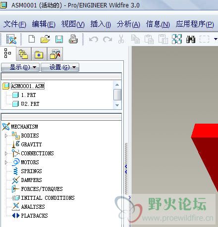

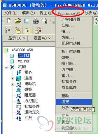

我在跟着一个教程学机构运动,发现它的pro/e里当点了应用程序/机构以后,会出现一个“机构”的菜单栏,而我的却没有出现哎。紧接着要选机构下面的连接,我也不知道该点哪里,有哪位知晓请告知,谢谢!

楼主的版本应该不是3.0的吧,我的是3.0M120的,我有“机构”啊
不过你图片上的窗口我“机构”里的窗口差不多

 楼主| 发表于 2008-4-11 08:44 | 显示全部楼层
我点了应用程序/机构,但是也没出现机构这项菜单啊。我装的是本论坛链接找到的M120 (3.0)。为什么没有呢?

发表于 2008-4-14 07:27 | 显示全部楼层
3.0 的界面发生了变化,在 插入里面吧, 或者左下窗口的 connections 就是连接,右键添加

 楼主| 发表于 2008-4-14 08:07 | 显示全部楼层
问题是点了树目录的连接不能像教程里那样继续操作下去?野火老师,我把教程上传吧,大家帮忙看一下!

发表于 2008-4-14 19:32 | 显示全部楼层
每个菜单都打开看看有些什么东西, 灵活一点,自己多摸索, 不要照搬一些老的教程, "连接"在编辑菜单里面就有

发表于 2008-4-23 21:42 | 显示全部楼层
是啊!而且你用左下的窗口的东西就可以进行机构分析啊!比如插入连接什么的,右键单击 connections ,新建就可以建立新的连接了

我的也是!情况完全相同!~请高手指点!
发表于 2008-8-29 17:08 | 显示全部楼层
在编辑里有“连接”,效果相同!
