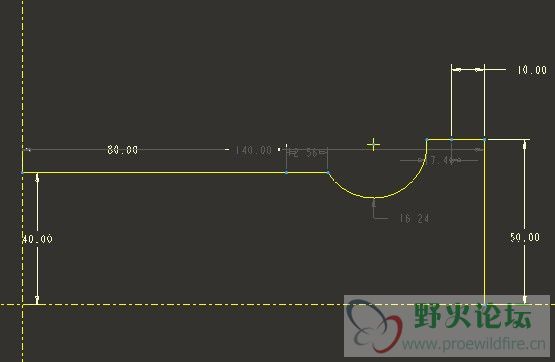

目前正在对照书本自学pro-e
在“可变剖面扫描”这一章里面
有一端操作提示
【插入】|【模型基准】|【图形】
进入草绘环境后绘制如下草绘截面(图片略)
实际操作中,进入“草绘”后没有“坐标系”
自己建立完坐标系,然后绘制截面完成以后,点击“√”没有反应,不知道怎么完成截面的创建
另:坐标系是用草绘面板中绘制中心线的方式画出来的
通过google得知,插入>模型基准>图形所绘出图形实际是一个函数,主要是用来补充非线性变化的。
理解不能=。=
经过搜索,没发现论坛有类似的问题
看来还是自己太菜了
求助诸位达人
稽首稽首
鉴于上述问题的表述不甚清晰
在此归纳一下
1、通过【插入】|【模型基准】|【图形】,进入的草绘模式,没有坐标系
2、通过草绘面板的【线】|【中心线】,建立X\Y坐标
3、绘制二楼所示截面
4、在草绘模式下点击“√”无反应(个人臆测,应该点击后转到原先的三维模式下)
5、无法理解“通过google得知,插入>模型基准>图形所绘出图形实际是一个函数,主要是用来补充非线性变化的。
以上

 楼主| 发表于 2010-3-22 15:10 | 显示全部楼层
[补充]
那个截面类似下面的图
这个图是我画的,书上没有给出那个弧的尺寸,所以随手画了一个
书的名字是《Pro/ENGINEER Wildfire 4.0基本操作与实例进阶》
我怀疑是地摊货
上面有两家出版社的名字:科学出版社和北京科海电子出版社
2008年7月第一版
定价49.00元,含1CD
CD质量挺差的,除了二维图还可以,三维图制作过程卡的一帧一帧的蹦,还有丢帧现象
碰到的问题是该书的第124页的step 12
[/补充完毕]

发表于 2010-3-22 16:59 | 显示全部楼层
“另:坐标系是用草绘面板中绘制中心线的方式画出来的”,首先草绘时的坐标系应该创建新坐标系,草绘截面时单击左下角控制面板里的第三个图标,光标停在上面会提示“编辑或创建扫描剖面”,照着实例自己做一下就悟出来了,我也是刚学。

 楼主| 发表于 2010-3-22 17:03 | 显示全部楼层
啊,问题搞定了
编辑里面有添加坐标系
直接用中心线建立坐标系是不科学的
3Q all

 楼主| 发表于 2010-3-22 17:10 | 显示全部楼层
新问题出现
【工具】|【关系】命令下
输入关系式
sd7=evalgraph([A],trajpar*140)/5
提示error关系中有一个错误。
没能理解

 楼主| 发表于 2010-3-23 13:32 | 显示全部楼层
回复 5# 随风飞扬 的帖子
我打开草绘界面,左下角咩都没有
我是点击菜单栏里的 草绘 | 坐标系 来建立坐标系的
现在的问题是,画好曲线以后,输入关系式显示关系是有错误

发表于 2010-3-23 22:19 | 显示全部楼层
原帖由 demontpja 于 2010-3-22 17:10 发表
新问题出现
【工具】|【关系】命令下
输入关系式
提示error关系中有一个错误。
没能理解
应该是sd7=evalgraph("A",trajpar*140)/5这样的吧~~~
