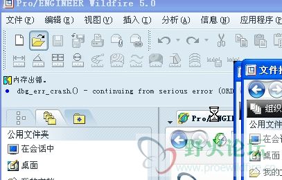

我的Proe5.0运行时预览过多就会弹出提示“内存即将用完,系统随时关闭”,之后不到一分钟就自动退出,很多时候没有提示就直接退出了,请问各位大师这是什么问题,能解决吗?

我按你的增加虚拟内存也不行,只要直接预览零件图大约500个左右,文件大小约600M左右,就会出现内存出错的提示,然后程序即时没响应,试了几台不同配置的电脑都会出现同样的问题,唯有请老大出招解决此问题了;

按你的方法试过也不行;真不知道是不是电脑配置太低了,下面是我的配置;
CPU:AMD  X3  720
主板:华硕 M4A77TD  PRO
内存:金土顿 DDR3  1333   2G
显卡:七彩虹 GTS250   1G
硬盘:希捷  单碟  500G
成功在于勤奋
