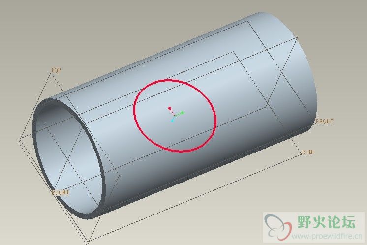

高手们可以帮我看看吗 !!怎样才可以在曲面上拉伸一个圆柱啊
   不可以先拉伸再抽壳
   高手们有没有办法啊
    第二个是完成图

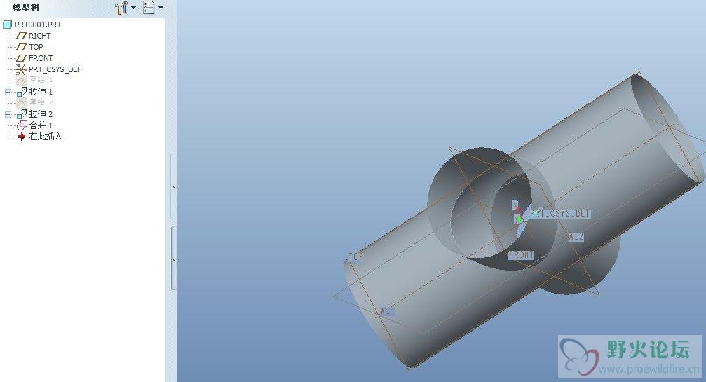

发表于 2010-3-21 22:23 | 显示全部楼层
是不是这样!

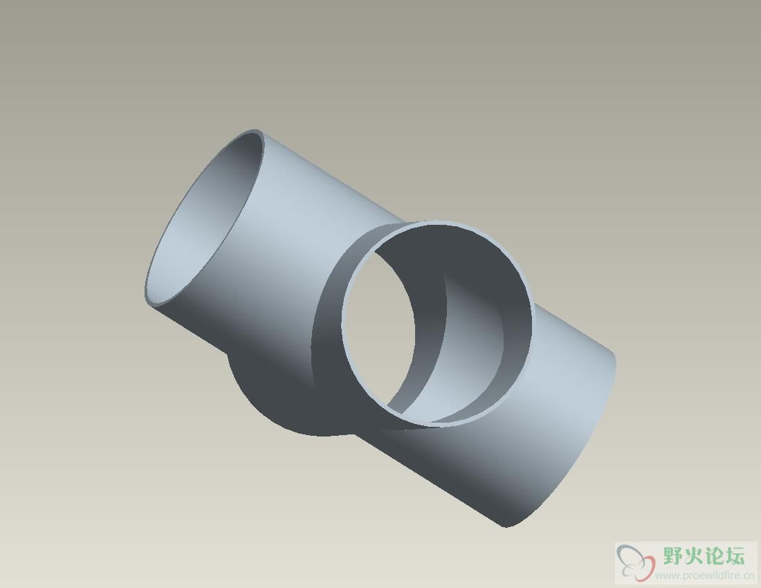

发表于 2010-3-22 00:00 | 显示全部楼层
你再拉伸一下取出材料!!

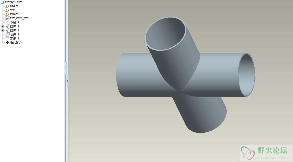

发表于 2010-3-23 06:42 | 显示全部楼层
看看是不是这样
传了个PRT 看看
lashen_01.prt.rar

发表于 2010-3-23 13:31 | 显示全部楼层

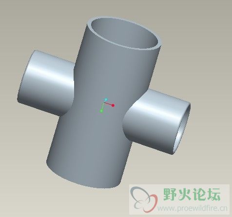

发表于 2010-3-23 13:43 | 显示全部楼层
可以建面反向拉伸

发表于 2010-3-24 10:53 | 显示全部楼层
你可以直接用拉伸呀,用拉伸至曲面应该就可以了吧
