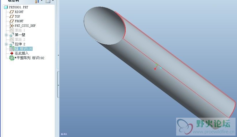

如图,怎么展开呀?

不好展开,这样的弯管可能都不会用钣金做的

斜切圆管又怎么展开了?
发表于 2010-3-21 20:15 | 显示全部楼层
切成两半再展试试。

原帖由 Deety 于 2010-3-21 18:27 发表
斜切圆管又怎么展开了?
做个缝就可以展开了

那个个冲弯都是一次成型的

回复 5# ningzhu-9 的帖子
能把你的prt 发给我吗?
312803767@qq.com
60
 楼主| 发表于 2010-3-24 22:00 | 显示全部楼层
回复 5# ningzhu-9 的帖子
不会了,会了,谢了.
69
发表于 2010-3-25 08:54 | 显示全部楼层
平整阵列怎么用的呀???
