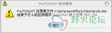

[求助] hypershot惹的祸

求人各位帮忙~~~~~~~~~

删除 protk.dat 看看还有什么提示

发表于 2010-3-21 18:21 | 显示全部楼层
C:\PTC\proeWildfire 4.0\text\protk.dat
里查看有没有下面内容,或者是否完整
NAME       hyperShot
EXEC_FILE  $HYPERSHOT_PROE_WF4/hyperShot.dll
TEXT_DIR   $HYPERSHOT_PROE_WF4/text
STARTUP    dll
REVISION   18
END

发表于 2010-3-21 18:27 | 显示全部楼层
重新装一下即可

发表于 2010-3-21 20:20 | 显示全部楼层
我前几天也是这样  重装系统后就这样  后来我重新卸载装过PROE  和HS然后就好了  顺便问问你的HS什么版本的挂上去没,我有1.92汉化版   完美挂在PROE上面!

 楼主| 发表于 2010-3-21 22:28 | 显示全部楼层
原帖由 凡笔 于 2010-3-21 18:21 发表
里查看有没有下面内容,或者是否完整
NAME       hyperShot
STARTUP    dll
REV ...
完整呀~~~~~~~~~~~~~~~~~~·

发表于 2010-3-22 19:41 | 显示全部楼层
原帖由 wscrw 于 2010-3-21 17:32 发表
求人各位帮忙~~~~~~~~~
自己配置protkdat就可以了!
