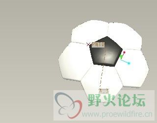

RT    这个足球模型   怎么找到五边形周围的六边形的中心轴啊?????、???谢谢

发表于 2010-3-21 17:10 | 显示全部楼层
五边的中心也是六边形的中心呀
在草绘里画五边的中心点,然后在点做轴就可以了
261
282
发表于 2010-3-21 17:38 | 显示全部楼层
在垂直于正五边形所在平面,且穿过正五边形的中心的轴线,
在垂直于正五边形所在平面上,将六边形的对边连接,以此线段的中点做垂线,
