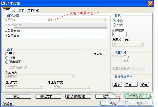

公差标注问题如图所示,请高手帮忙指导!
为什么我的“公差模式”变成了灰色不可用状态???
谢谢了!(野火4.0版本)

选项里设置 tol_display yes

设置了 tol_display  为yes, 但是情况依旧

config.pro 和绘图选项配置里都有这个选项的,都设置为  YES

谢谢高手大师!解决了
