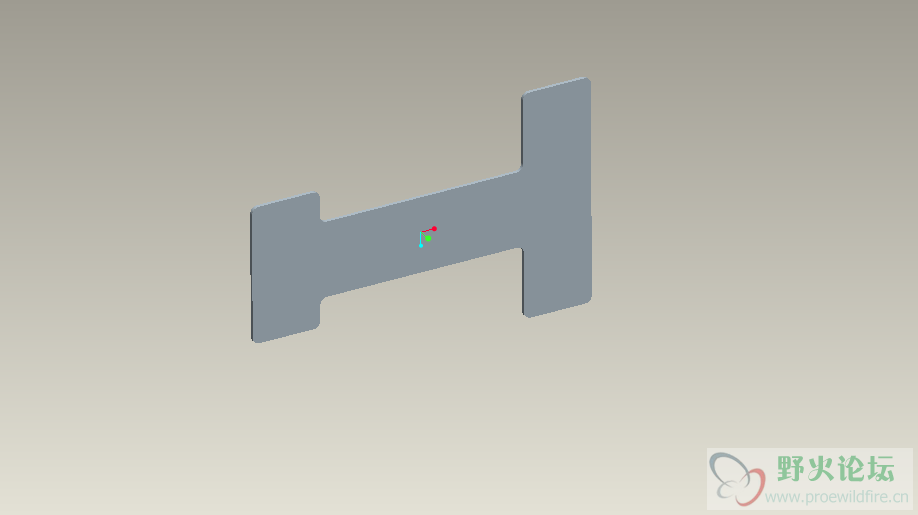

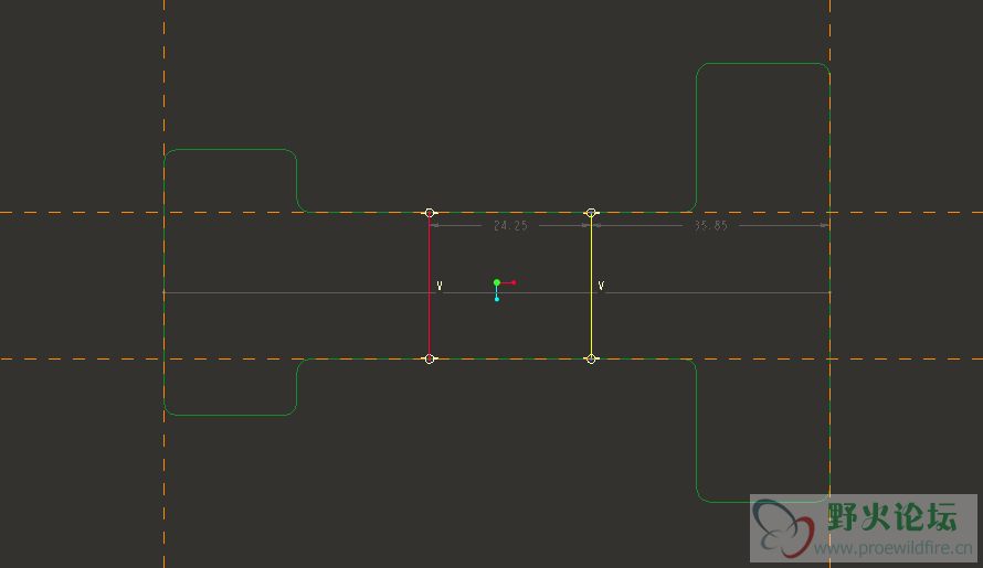

滚动折弯一般会带有转接区
兄弟发现,2条转接区边界线的绘制
一定是有先后顺序的
靠近折弯区的边界线要先定义
新建平整壁
点折弯快捷图标
选滚动-带有转接
点完成-零件折弯表-完成
-内侧半径-完成

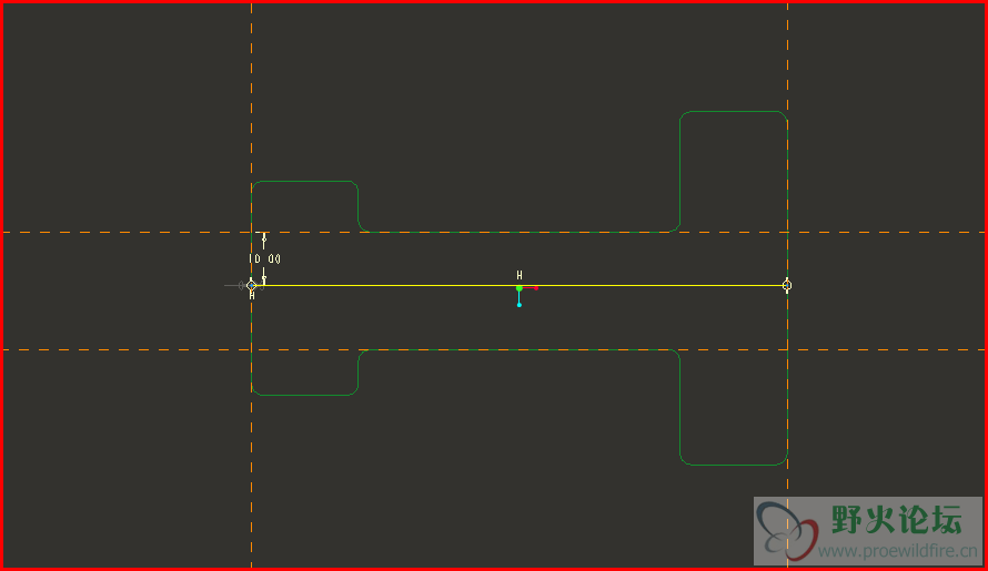

点零件主视面-正向
进入折弯线草绘界面
绘制如图所示折弯线
点继续
折弯侧选两者-正向
进入转接区绘制界面
先右后左绘制下图所示2条边界线
取消另一平移区域绘制
输入半径值20-确定

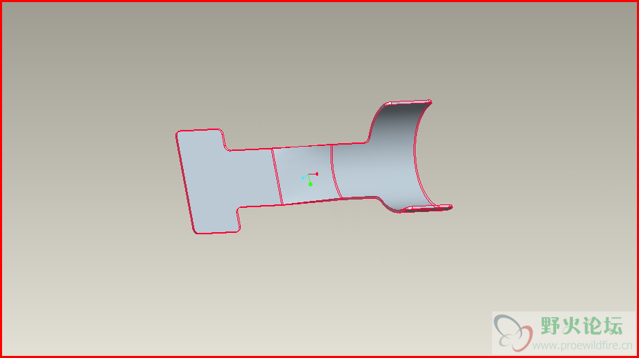

得到如图零件
如果大家在绘制2条边界线时
先左后右
折弯区则在零件的另一端
有兴趣的兄弟试下
