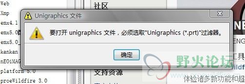

[已解决] 为什么这个文件打不开?

如图

发表于 2010-3-21 11:03 | 显示全部楼层
你打开文件的时候在过滤器里按照提示选择

发表于 2010-3-22 12:46 | 显示全部楼层
这个文档是UG格式的文档,要想使用PROE打开的前提是:1.你的电脑装了UG,而装的UG的版本要比这个文档的版本至少不能低,2.在你的TEXT目录下面的CONFIG.PRO文档里设置好UG文件的启动目录。一般这样就可以直接使用PROE打开UG文档了。不知道我说的楼主清楚了没有??

发表于 2010-3-22 12:47 | 显示全部楼层
还要听二楼野火大哥的,在过滤器里选择UG文档就可以打开了

 楼主| 发表于 2010-3-22 17:23 | 显示全部楼层

发表于 2010-3-24 21:43 | 显示全部楼层
你用proe打开ug图档,那肯定不行了,要安装ug软件才可以。
