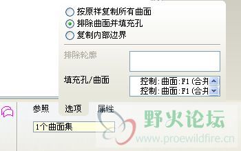

[求助] PROE3.0分型面怎么没有2.0里面的填充曲面
发表于 2008-4-10 21:27 | 显示全部楼层 |阅读模式
2.0的在复制里面,3.0的我好不容易在特征里面找到了,居然没有填充环。

复制曲面后在选项里选择“排除曲面并添充孔”里修改

选取要填充的破孔的边界,按住ctrl可以选取多个破孔!
